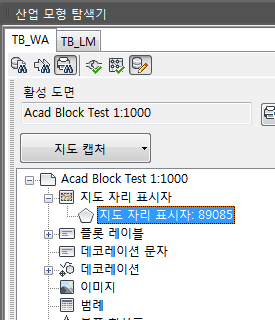

  9. 지도를 캡처합니다.
    플롯 탐색기 작업 창의 지도 자리 표시자 노드 아래에서 방금 작성한 새 지도 자리 표시자를 선택합니다. 지도 캡처를 클릭합니다.
