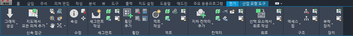

전기 리본 탭
전기 CE 또는 NA 프로젝트 를 열기 시작하면 전기 리본 탭이 표시됩니다.
전기 리본 탭을 통해 AutoCAD Map 3D 툴셋 전기에서 일반적인 작업에 액세스할 수 있습니다. 예를 들어, 세그먼트 패널을 사용하여 세그먼트를 작성하고 횡단 패널을 사용하여 횡단을 추가한 다음 덕트 및 컨덕터 패널을 사용하여 덕트 및 컨덕터를 추가할 수 있습니다. 회로 패널을 사용하여 피쳐를 선택하거나 추적을 수행함으로써 회로를 정의합니다. 구조 및 장치 패널을 사용하여 구조 및 장치를 추가합니다. 전기 리본 탭을 사용하여 작성하는 피쳐는 전기 탐색기의 해당 컨테이너에 표시됩니다. 전기 탐색기를 참고하십시오.
