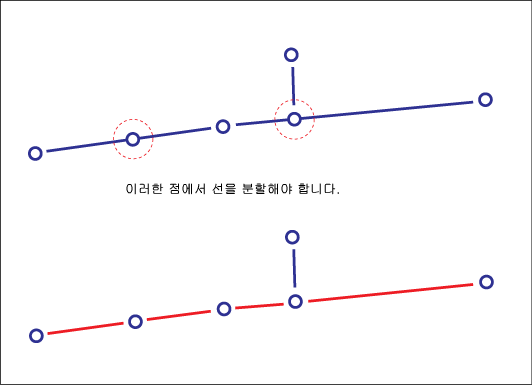

폐수 단면에서 비분할 점을 찾으려면
분할되지 않은 단면에서 점을 찾으려면 단면에서 비분할 점 찾기를 사용합니다.

    탐색기 뷰의 워크플로우 윈도우에 결과가 표시됩니다.
아이콘을 사용하여 점을 분할할 수 있습니다. 예를 들어, 점을 선택하고 단면에서 소프트 분할 또는 단면에서 하드 분할을 클릭합니다.
