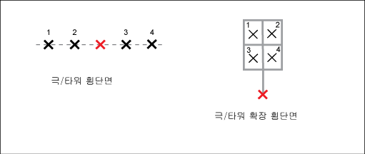

전기에서 전신주 또는 전기탑 횡단 템플릿을 정의하려면
주: 전신주 또는 전기탑 횡단은 전기 NA에서만 사용할 수 있습니다.
전신주 또는 전기탑 횡단은 하늘에서 내려다 보는 전신주나 전기탑의 모습입니다.
두 개의 컨덕터를 포함하는 전기탑입니다. 표준 횡단은 두 개의 추가 컨덕터에 대한 두 스냅점을 표시합니다. 데이터 획득 시에는 표준 횡단이 사용되며 연장된 횡단은 시각화용으로만 사용됩니다.
