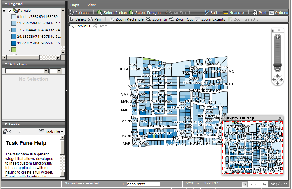

게시 작업이 완료되면 브라우저 윈도우에 결과가 표시됩니다.

Map Server에 게시를 클릭합니다. 웹 사이트에 연결합니다.
특정 영역에 커서를 놓으면 필요한 정보가 툴팁으로 표시됩니다. Autodesk Infrastructure Studio에서는 한 구획 위로 마우스를 가져가면 Infrastructure Map Server 웹 페이지에 속성 값이 표시되는 툴팁을 작성할 수 있습니다. 자세한 내용은 Autodesk Infrastructure Studio 도움말을 참고하십시오.
결합된 데이터, 계산된 특성, 스타일 지정 및 속성 데이터를 갖춘 지도를 Autodesk Infrastructure Map Server에 게시했습니다. 결과 웹 페이지를 AutoCAD Map 3D 툴셋에서 확인했습니다.
