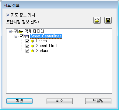

이 연습에서는 지도와 함께 게시할 객체 데이터를 지정하는 DWF 게시 옵션을 설정합니다. 그런 다음 지도를 DWF 파일로 게시합니다.
게시 옵션을 설정하려면
Street_Centerlines를 선택하면 Street_Centerlines 아래의 모든 항목이 자동으로 선택됩니다.
DWF 게시 작업에서는 XML 파일을 사용합니다.
