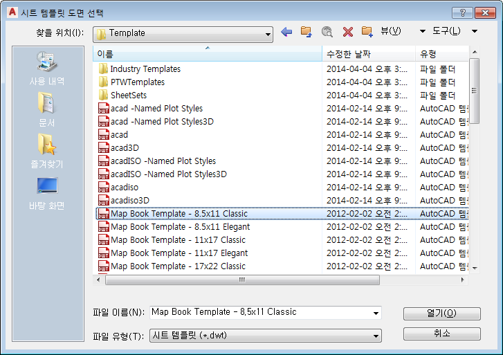

열기
도면을 클릭합니다.
AutoCAD Map 3D 툴셋이 자동으로 Template 폴더로 변경됩니다.
템플릿 리스트의 아래쪽 중간 정도 위치로 스크롤한 다음, 첫 번째 지도 첩 템플릿을 선택합니다.
찾기를 클릭합니다.

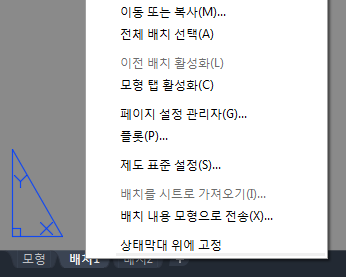

지도 첩의 배치 탭을 마우스 오른쪽 버튼으로 클릭하고 페이지 설정 관리자를 선택합니다.
