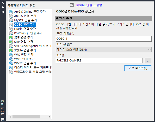

데이터 연결 윈도우에 새 연결을 지정합니다. OBDC 소스의 특정 피쳐 클래스 도면층을 지도에 추가하지 마십시오. ODBC 소스에 연결하는 경우 AutoCAD Map 3D 툴셋에서 자동으로 모든 정보를 사용할 수 있게 됩니다.
이 연습에서는 연습 1: Microsoft Access 데이터베이스에 대한 ODBC 연결 설정에서 작성한 ODBC 소스와 학습 1: 구획 데이터에 연결에서 작성한 지도를 사용합니다.
AutoCAD Map 3D 툴셋에서 Access 데이터베이스에 연결하려면
데이터에 연결을 클릭합니다.
작성한 ODBC 데이터 소스에 연결하되 지도에 추가는 클릭하지 않습니다.
지도에 추가를 클릭하지 않습니다. ODBC 소스에는 공간 데이터가 포함되지 않으므로 지도에 추가할 내용이 없습니다. 소스에 연결하면 모든 비공간 데이터에 대한 액세스 권한이 AutoCAD Map 3D 툴셋에 자동으로 부여됩니다.
