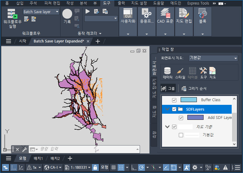

  1. AutoCAD Map 3D에서 워크플로우를 아직 열지 않은 경우 연습 2: AutoCAD 명령 자동화에서 워크플로우를 엽니다.
  2. 도구 탭, 워크플로우 패널의 리스트에서 작성한 워크플로우를 선택합니다.
  3. 를 클릭합니다.
    워크플로우 상태 로그 대화상자에는 각 작업이 성공적으로 실행되었는지 아니면 실패했는지에 대한 정보가 표시됩니다.
    도면층이 지도와 화면표시 관리자라는 새로운 그룹에 추가됩니다. DWG 파일의 이름과 위치를 묻는 메시지가 표시됩니다. .layer 파일이 작업에서 지정된 위치에 저장됩니다.
주: 제목 표시줄의 x를 클릭하여 워크플로우 설계자를 닫을 수 있습니다. 또는 Map 3D 툴셋을 닫으면 워크플로우 설계자가 자동으로 닫힙니다.
이번 연습 내용
도면층이 지도에 추가되고 사용자가 작성한 그룹에 저장됩니다.
