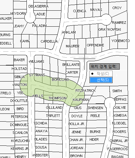

조회 내 버퍼를 사용하여 해당 버퍼에 의해 표시되는 건축 지역 내에 있는 구획을 결정합니다. 그런 다음 나중에 사용하기 위해 해당 구획을 SDF 파일로 내보냅니다.
이 연습에서는 이전 연습에서 작성하고 수정한 AnalyzeMap1.dwg 지도를 사용합니다.
건축 지역에서 구획을 찾으려면
폴리곤을 선택합니다.
프롬프트에서 선택을 클릭합니다. 버퍼를 클릭하여 위치 조건으로 선택합니다.
AutoCAD Map 3D 툴셋에서는 구획을 필터링하여 정의한 버퍼 조회와 일치하는 구획만 표시합니다.
필터 기준과 일치하는 구획만 지도에 표시됩니다.
