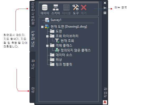

다음과 같이 4개의 탭이 있습니다.
작업 창의 각 뷰에는 고유 메뉴 영역이 있습니다. 또한 작업 창의 항목을 마우스 오른쪽 버튼으로 클릭하여 해당 항목에 대해 사용자화된 메뉴를 볼 수 있습니다.

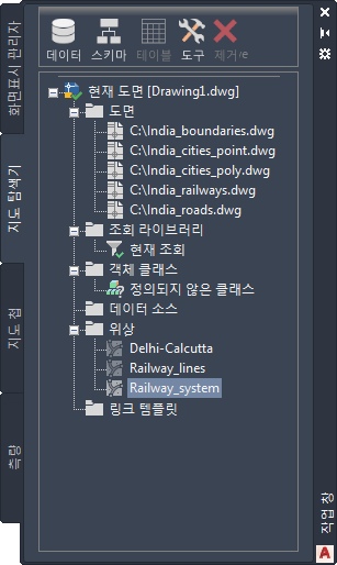

지도 탐색기를 사용하여 현재 지도에 포함된 데이터 소스를 관리할 수 있습니다.
지도 탐색기를 사용하여 다음을 관리할 수 있습니다.
현재 지도에 도면을 부착하려면
도면에서 데이터베이스를 사용하려면
다음 중 하나를 수행합니다.
지도 탐색기 탭에 데이터 소스가 즉시 나타나지 않으면 지도 탐색기 탭에서 빈 공간을 마우스 오른쪽 버튼으로 클릭합니다. 갱신을 클릭합니다.

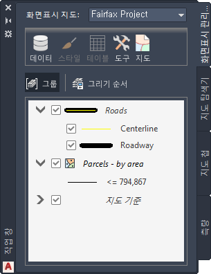

화면표시 관리자를 사용하여 화면표시 지도를 작성할 수 있습니다. 각 화면표시 지도에는 스타일이 지정된 도면층 세트가 포함됩니다. 지도 파일에 두 개 이상의 화면표시 지도가 있을 수 있으며 각 화면표시 지도에서 같은 데이터에 대해 다르게 스타일을 지정할 수 있습니다.
데이터 연결을 사용하여 지도에 피쳐를 추가하거나 데이터 소스를 화면표시 관리자로 끌어서 도면층으로 추가할 수 있습니다. 예를 들어 파일 탐색기에서 SDF 파일을 도면층 영역으로 끌어서 추가합니다.
화면표시 관리자에서 사용하는 기법
하나의 도면층을 선택하면 해당 도면층에 사용할 수 있는 옵션이 있는 상황별 탭이 리본에 표시됩니다. 바로 가기 메뉴를 참고하십시오.

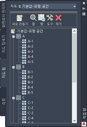

지도 첩 탭을 사용하면 스타일이 지정된 지도를 토대로, 인쇄된 지도, 지도 첩 및 여러 페이지로 된 DWF를 작성할 수 있습니다. 지도 첩에서는 AutoCAD 시트 세트 관리자를 사용할 수 있으며 지도책의 페이지처럼 지도 첩의 타일을 트리 뷰로 볼 수 있습니다. 탐색 화살표를 사용하여 지도의 배열 간에 이동합니다.
지도 첩을 작성하려면

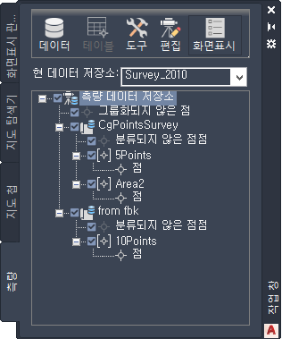

측량 탭을 사용하여 측량 데이터 점을 가져와 구성할 수 있습니다.
측량 탭을 사용하여 측량 데이터를 가져와 구성할 수 있습니다.
측량 데이터로 작업하려면
