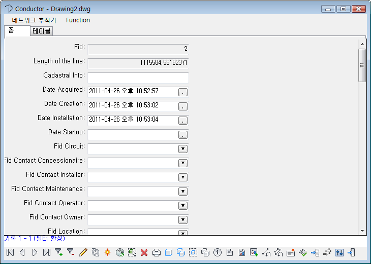

데이터 테이블에는 지형 공간 피쳐가 표 형식으로 표시됩니다. 데이터 뷰에는 도면 객체에 링크된 외부 데이터가 표시됩니다. 피쳐 클래스 양식에는 산업 모형 피쳐에 대한 속성 데이터가 표시됩니다.

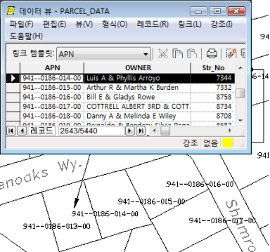

데이터 뷰를 사용하면 도면 객체에 링크된 외부 데이터베이스 레코드를 정렬하고 필터링할 수 있습니다. 또한 편집 모드에서 테이블을 열면 데이터베이스 테이블의 데이터를 편집할 수 있습니다.
데이터 뷰에는 도면에 링크된 외부 데이터가 표시됩니다.
데이터 뷰를 사용하려면
