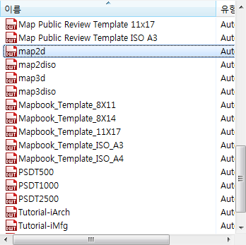

도면을 클릭합니다.
map2d.dwt를 선택합니다.
이 파일은 AutoCAD Map 3D 툴셋의 2차원 지도 작업을 위해 설정된 AutoCAD 템플릿입니다.
을 클릭합니다.
