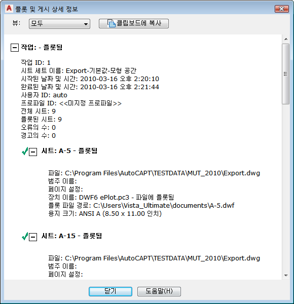

윈도우의 오른쪽 아래 구석에 애니메이션 아이콘이 표시됩니다.
애니메이션 아이콘 위에 커서를 가져가 게시되고 있는 지도 첩 페이지를 볼 수 있습니다.
작업을 마치면 오류에 대한 경고 메시지가 나타납니다.
상세사항을 볼 수 있습니다.
