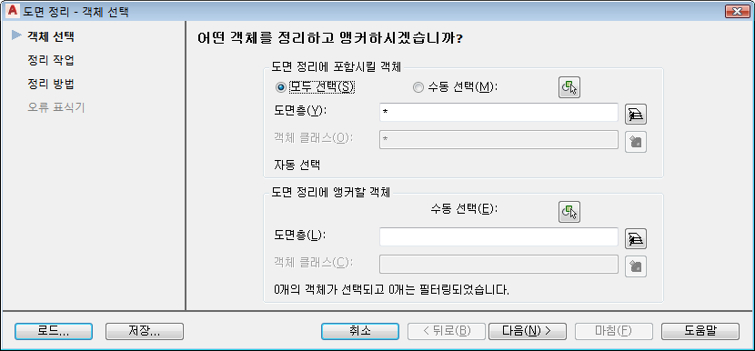

정리 작업에 포함할 모든 객체를 선택합니다.

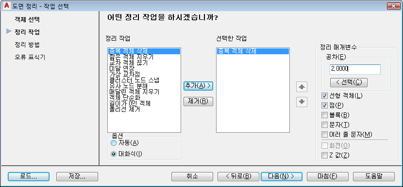

두 도면 단위 내의 모든 객체가 서로 중복 객체로 간주됩니다. AutoCAD Map 3D 툴셋에서는 미터나 인치와 같은 미리 정의된 단위 측정 시스템을 사용하지 않습니다. 예를 들어 1단위의 거리가 실제 단위로는 1센티미터, 1피트 또는 1마일을 나타낼 수 있습니다.
각 작업마다 고유 매개변수가 있습니다.

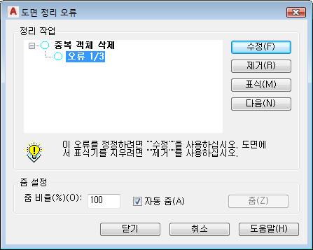

도면 정리 기능은 도면에서 오류를 찾고 도면 정리 오류 대화상자를 표시합니다. 대화상자에서는 오류를 유형별로 그룹화합니다. 중복 객체 삭제가 강조됩니다.
오류를 수정하기 전에 검토하려면 중복 객체 삭제를 확장합니다. 오류를 검토하지 않고 중복 객체를 한꺼번에 모두 수정하려면 중복 객체 삭제를 확장하지 않고 선택한 다음, 전체 수정을 클릭합니다.
지도에서 첫 번째 오류에는 임시 표식기가 표시되므로 쉽게 찾을 수 있습니다.
