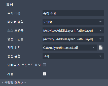

예를 들어, 중첩 워크플로우의 경우 연결할 데이터 저장소를 지정해야 합니다.
워크플로우에 작업에 대한 매개변수가 필요한 경우 프롬프트가 표시됩니다.
을 클릭하여 파일을 탐색합니다.
워크플로우는 해당 정의의 작업을 수행하고 그 결과를 표시합니다.
예를 들어, 기본 제공 중첩 워크플로우가 지정된 데이터 저장소에 연결되고 중첩을 수행한 후 지도에 결과 도면층을 표시합니다. 중첩 자체는 지정된 SDF 파일에 저장됩니다. AutoCAD Map 3D 툴셋은 해당 SDF 파일에 연결하고 해당 파일에 대한 화면표시 관리자 도면층을 추가합니다. 지도 탐색기 및 데이터 연결 윈도우에 연결이 표시됩니다.
