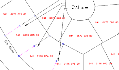

유사 노드는 단 두 객체만 공유하는 기하학적 링크의 불필요한 노드입니다. 예를 들어 유사 노드로 인해 긴 링크가 불필요하게 여러 개의 작은 링크로 나눠질 수 있습니다.
유사 노드 분해 정리 작업을 사용하여 유사 노드를 찾고, 노드를 분해하고, 두 객체를 결합할 수 있습니다. 이 옵션은 두 선형 객체의 교차점에 있는 노드를 제거하지만 해당 위치에 정점을 남깁니다.
유사 노드는 두 링크가 만나는 곳에 존재합니다. 이들을 지우면 도면층에 단일 폴리선이 작성됩니다.
