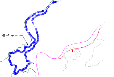

지도가 디지타이즈된 경우 모서리가 필요 이상으로 상세하게 정의될 수 있습니다. 등고선, 강, 해안선에서의 불필요한 복잡성을 줄이려면 객체 단순화를 사용합니다. 객체 단순화는 일반화 또는 단순화라고도 하며, 복합선 상에서 점의 수를 줄여 줍니다.

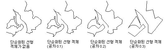

해안선이 각기 다른 공차 설정으로 단순화되었습니다.
