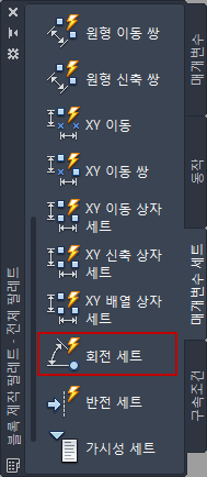

  2. 회전 특성을 정의합니다.
    • 블록 제작 매개변수 세트 팔레트에서 회전 세트를 클릭합니다.
    • 표시된 매개변수를 마우스 오른쪽 버튼으로 클릭한 후 특성을 클릭합니다.
      명령 프롬프트에 PROPERTIES를 입력할 수도 있습니다.
    • 특성 팔레트의 특성 레이블에서 회전 세트Map.View.Rotation으로 변경합니다.
