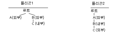

폴리곤 객체는 트리 구조를 유지하여 경계를 추적하고 내포 단계를 식별합니다. 아래 그림은 위에 표시된 두 객체의 서로 다른 트리 구조를 보여줍니다. 첫 번째 폴리곤 트리에는 두 개의 분기가 있는 반면, 두 번째 폴리곤 트리에는 하나의 분기만 있습니다.
