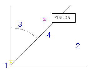

방위각 및 거리를 사용하여 점을 지정하려면
선이나 호와 같은 객체를 작성할 때 다른 점에서의 방향각 및 거리를 지정하여 점을 지정할 수 있습니다.
시작점(1)과 사분구간(2)을 선택합니다. 그런 다음 시작점에서의 방향각(3)과 거리(4)를 지정합니다.
