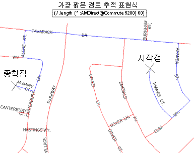

예를 들어, 가로망 도면에서 소방서와 학교 사이의 최단 경로를 찾을 수 있습니다.
저항 계수를 기반으로 한 최단 경로 추적(한 세그먼트를 가로지르는 데 걸린 시간)
네트워크의 임의의 링크에 대한 저항 계수를 지정할 수 있습니다. 이 저항 계수는 링크를 가로지르는 어려움의 정도를 지정합니다. 기본 저항 계수는 링크의 길이입니다.
경로의 전체 저항 계수가 최소 저항 계수 값보다 작으면 경로가 무시됩니다. 마찬가지로, 경로가 전체 저항 계수가 최대 저항 계수 값보다 클 경우에도 경로가 무시됩니다.
거리가 아니라 시간을 기반으로 도로 네트워크에 대한 네트워크 경로 추적 분석을 수행하려면 객체 데이터 필드 또는 링크된 외부 데이터베이스의 필드를 사용하여 각 링크에 속도 또는 속도 제한을 지정해야 합니다. 그런 다음, 이 속도 제한 데이터를 사용하는 표현식에 링크 정방향 저항 계수 특성을 설정합니다. 예를 들어 다음과 같습니다.
(/ .length (* :speed@street_data 5280))
을 입력하여 찾을 수 있습니다.
결과 분석에는 거리가 아니라 시간상으로 첫 번째 점에서 두 번째 점까지 이르기 위한 최단 경로가 표시됩니다.
