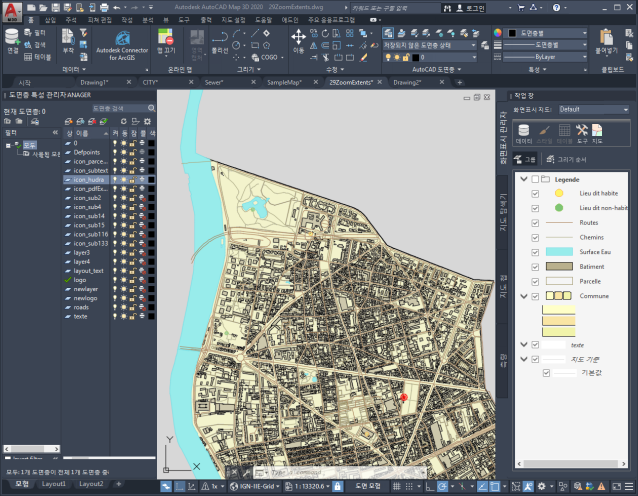

이 지도에는 AutoCAD 도면층(왼쪽)과 화면표시 관리자 도면층(오른쪽)이 모두 포함되어 있습니다.
