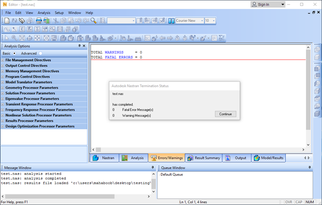

    • 이제 Autodesk 편집기에서 설치 폴더(기본적으로 C:\Users\Public\Documents\Autodesk\Nastran 2025\Example Files\en-us)에 있는 Test.NAS 파일을 열어 Autodesk Nastran을 테스트할 수 있습니다. 시작 > Autodesk Inventor Nastran 2025 > Autodesk Nastran 2025 메뉴 항목에서 Autodesk Nastran 편집기를 시작합니다.
    • Test.NAS 파일을 엽니다. 해석 메뉴 > 실행을 클릭하여 모델을 실행합니다. 아래 그림에 표시된 대로 Autodesk 편집기가 오류 또는 경고 메시지 없이 종료됩니다.
    주: 관리자 권한으로 로그인했을 때 모두 제대로 작동하는지 확인합니다.
