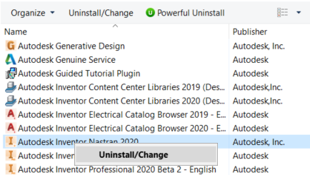

Autodesk Inventor Nastran 20xx을(를) 제거/설치제거하려면 아래에 설명된 대로 제어판/프로그램 설치제거를 사용합니다.
  1. Windows 제어판 사용:
    • 제어판 > 프로그램 > 프로그램 제거를 클릭합니다.
    • 프로그램 리스트에서 Autodesk Inventor Nastran 20xx를 마우스 오른쪽 버튼으로 클릭하고 제거/변경을 클릭합니다.
  2. Autodesk Inventor Nastran 2022.x.x.xxx를 사용하는 경우 "설치된 업데이트 보기" 내에 버전 상세 정보가 표시됩니다.
    • 제어판 > 프로그램 > 프로그램 및 기능 > 설치된 업데이트 보기를 클릭합니다.
