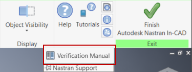

Autodesk Inventor Nastran ribbon이 표시되지 않으면 환경 탭으로 이동하여 시작 패널에서 Autodesk Inventor Nastran()을 클릭합니다. Autodesk Inventor Nastran ribbon 탭이 표시됩니다.
Nastran 지원 패널을 확장하고검증 매뉴얼을 클릭하여 PDF 파일 형식의 문서를 엽니다.
