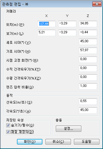

2D 작업공간에서 작업하는지 또는 3D 작업공간에서 작업하는지에 따라 카메라 위치, 시야, 동작 속도, 저장된 속성 등의 다음 관측점 속성을 모두 또는 일부를 편집할 수 있습니다. 모든 항목은 표시 단위로 측정됩니다.
팁: 관측점 탭을 클릭하고 탐색 패널을 슬라이드 아웃해 3D 작업공간에서 현재 관측점에 대한 동작의 선속도 및 각속도를 신속하게 조정합니다.

  1. 관측점 탭 > 저장, 로드 및 재생 패널 > 현재 관측점 편집 을 클릭합니다.
  2. 관측점 편집 대화상자를 사용하여 관측점의 속성을 조정합니다.
  3. 확인을 클릭합니다.
    참고: 여러 관측점을 편집하도록 선택한 경우 저장된 속성만 사용할 수 있습니다.
