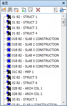

세트 창은 Navisworks 파일에서 사용 가능한 선택 세트와 검색 세트를 모두 표시하는 고정 가능한 창입니다.
선택 세트는 아이콘으로 식별되고, 검색 세트는 아이콘으로 식별됩니다.
참고: 세트 창의 항목 리스트는 선택 트리의 세트 드롭다운 옵션에 있는 리스트와 동일합니다.

세트 창의 버튼을 사용하여 Navisworks 파일에서 선택 및 검색 세트를 작성하고 관리할 수 있습니다.

세트 창을 사용하여 객체 선택
  1. 세트 창을 엽니다.
  2. 리스트에서 원하는 세트를 클릭합니다. 장면 뷰 및 선택 트리에서 이 세트의 형상이 선택됩니다.
    참고: 검색 세트를 클릭한 경우 현재 모형에서 검색이 수행되고, 파일에 추가되었을 수 있는 추가 형상을 비롯하여 검색 조건에 맞는 모든 형상이 검색됩니다.
