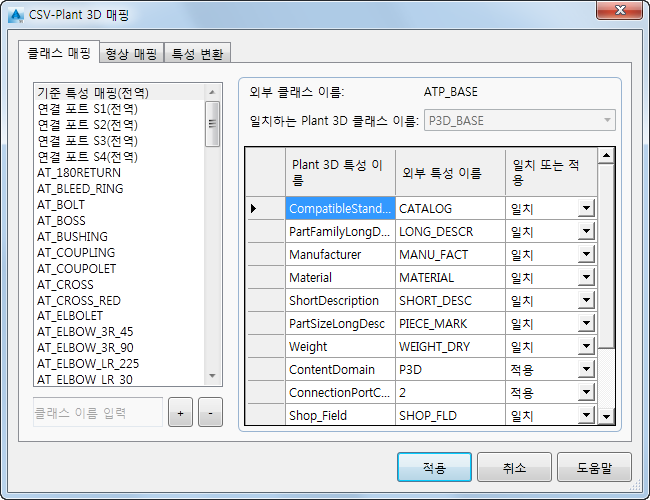

타사 클래스 특성을 해당하는 Plant 3D 항목에 매핑합니다.
클래스 리스트를 재정리하려면 마우스 오른쪽 버튼을 클릭하고 위로 이동 또는 아래로 이동을 클릭합니다. + 또는 - 키를 눌러도 됩니다.
모든 클래스에 적용되는 전역 특성을 나열합니다. 이러한 특성을 매핑한 후에는 개별 클래스에 대해 다시 매핑하지 않아도 됩니다.
그러나 특정 클래스에 대한 전역 매핑을 재지정하려면 해당 클래스를 적절히 매핑합니다. 그러면 해당 매핑이 전역 매핑에 우선합니다.
Plant 3D 클래스에 매핑할 수 있는 타사 클래스 이름을 나열합니다.
외부 클래스 이름 리스트에 새 타사 클래스 이름을 추가합니다. 상자에 문자를 입력하거나 + 버튼을 클릭하여 클래스 이름을 추가합니다.
기존 매핑을 재사용하려면 기존 클래스를 마우스 오른쪽 버튼으로 클릭하여 매핑 정보를 복사한 다음 새 클래스를 마우스 오른쪽 버튼으로 클릭하여 정보를 붙여넣습니다. 이 동작은 이 탭에만 영향을 줍니다.
외부 클래스 이름 리스트에서 타사 클래스 이름을 삭제합니다.

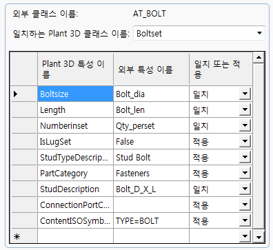

왼쪽 창의 외부 클래스 이름 리스트에서 선택한 타사 클래스 이름을 표시합니다.
왼쪽 창에서 선택한 타사 클래스에 해당하는 Plant 3D 클래스를 지정합니다. 전역 매핑 중 하나를 선택한 경우 이 필드는 읽기 전용입니다.
왼쪽 창에서 선택한 클래스의 타사 특성에 매핑할 Plant 3D 특성을 지정합니다.
왼쪽 창에서 선택한 클래스의 타사 특성을 지정합니다.
특성을 일치시킬지 또는 특정 특성 값을 적용할지 지정합니다. 예를 들어, AutoPLANT AT_BOLT 클래스의 경우 Plant 3D Length 특성은 AutoPLANT Bolt_len과 일치하도록 설정되지만 Plant 3D PartCategory 특성은 특정 값인 Fasteners로 설정됩니다.
