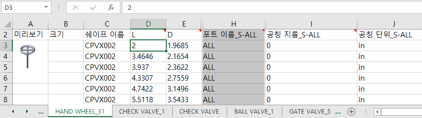

내보낸 사양 데이터 편집
  1. 내보낸 Excel 파일을 엽니다.
  2. 편집할 부품 탭으로 이동합니다.
  3. 변경할 컨텐츠를 편집합니다.
    주: 일부 필드는 쓰기 보호되어 있어 편집할 수 없습니다.
  4. 파일을 저장합니다.
Excel 공식을 사용하여 사양 부품 설명 변경
  1. 사양에서 내보낸 스프레드시트를 엽니다(예: C:\AutoCAD Plant 3D 2025 Content\\CS300.xlsx).
  2. 부품 패밀리 탭을 클릭하여 활성 워크시트로 만듭니다.
  3. 부품 크기 긴 설명의 헤더를 마우스 오른쪽 버튼으로 클릭합니다. 셀 형식을 클릭합니다.
  4. 셀 형식 대화상자에서 일반을 클릭합니다.
    셀 유형이 문자인 경우에는 공식을 작성할 수 없습니다.
  5. 확인을 클릭합니다.
  6. 수정할 셀을 클릭하여 강조 표시합니다(예: F2 키).
  7. 공식 막대에 공식을 입력합니다. 예:
    =G2 & " w. hand lever , " & H2 & "nd, " & I2 & ", " & AB2 & "lb ," & X2
  8. 마우스를 셀의 오른쪽 구석 위로 가져가 마우스가 더하기 기호로 변경되면 클릭하고 아래 셀로 드래그하여 동일한 공식으로 만듭니다.
  9. Excel 스프레드시트를 저장하고 Excel을 종료합니다.

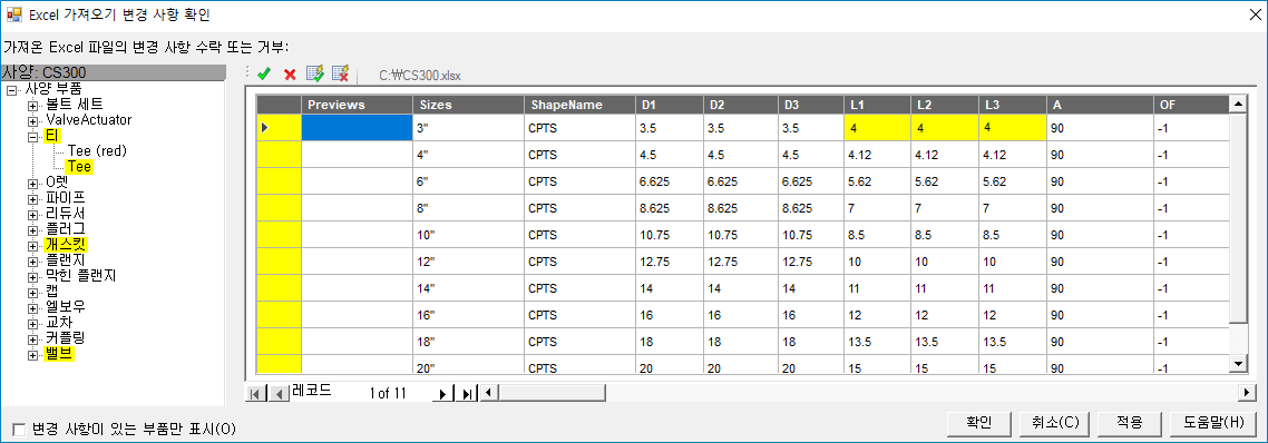

Excel에서 사양 데이터 가져오기
  1. 사양 편집기 도구막대에서 Excel에서 가져오기를 클릭합니다.
    Excel 가져오기 변경 사항 확인 대화상자가 표시됩니다.
  2. 변경 사항이 있는 부품만 표시를 선택하여 데이터의 변경 사항만 봅니다. 모든 차이가 노란색으로 강조 표시됩니다.
  3. 다음 버튼을 사용하여 변경 사항을 검토합니다.
    • 각 변경 사항을 개별적으로 수락합니다.
    • 각 변경 사항을 개별적으로 거부합니다.
    • 모든 변경 사항을 수락합니다.
    • 모든 변경 사항을 거부합니다.
  4. 적용을 클릭하여 수정된 사양 데이터를 저장합니다.
