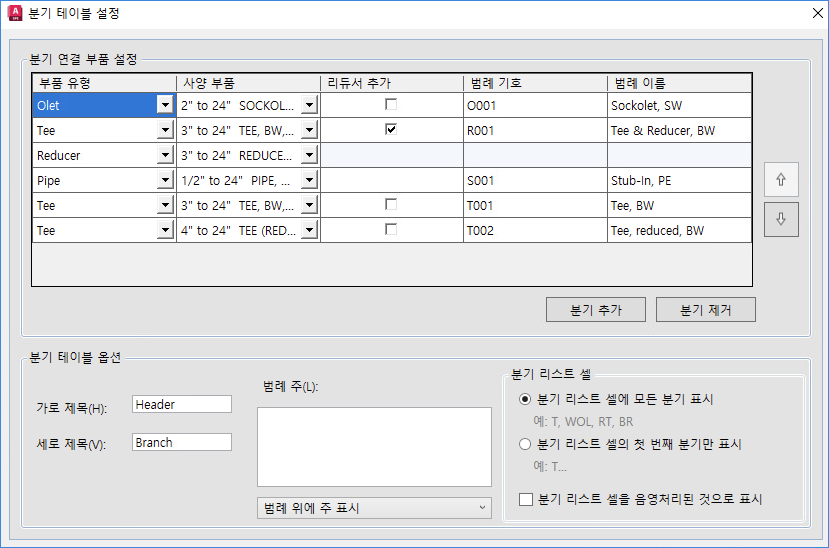

분기 테이블에 사용되는 부속품을 정의합니다. 또한 분기 테이블의 표시 옵션을 설정할 수 있습니다.
분기 연결 부품 설정
분기 테이블에서 사용할 분기 부속품을 지정하고 분기 부속품 우선순위를 설정합니다.
- 부품 유형
- 분기 유형에 사용할 부속품을 지정합니다. 파이프를 스텁의 부품 유형으로 지정합니다.
- 사양 부품
- 부품을 지정합니다. 파이프 사양에서 기본 부품 사용을 설정한 경우 사양 시트의 부품 사용 우선순위가 사용됩니다.
- 리듀서 추가
- 분기에 사용할 추가 부품을 추가합니다. 선택한 경우 분기 연결을 위한 두 번째 행이 추가됩니다. 예를 들어, 리듀서를 T 또는 축소 T에 추가할 수 있습니다.
- 위쪽 화살표
- 부품 설정 테이블에서 분기 부속품을 위로 이동합니다. 테이블 순서는 표시용으로만 제공되며 분기 사용 기본 설정을 변경하지 않습니다.
- 아래쪽 화살표
- 부품 설정 테이블에서 분기 부속품을 아래로 이동합니다.
- 분기 추가
- 부품 설정 테이블에 행을 추가합니다.
- 분기 제거
- 부품 설정 테이블에서 행을 제거합니다.
분기 테이블 옵션
축 및 주에 대한 표시 옵션을 설정합니다.
- 가로 제목
- 분기 테이블의 수평축에 대한 레이블을 지정합니다.
- 세로 제목
- 분기 테이블의 수직축에 대한 레이블을 지정합니다.
- 범례 주
- 분기 테이블에 주를 추가합니다.
분기 리스트 셀
분기 리스트의 표시 옵션을 설정합니다. 분기 리스트는 분기 테이블 셀에서 둘 이상의 분기 유형을 지정합니다. 분기 리스트 선택 대화상자를 사용하여 분기 리스트를 지정할 수 있습니다.
- 분기 리스트 셀에 모든 분기 표시
- 분기 리스트 셀의 모든 분기를 표시합니다.
- 분기 리스트 셀의 첫 번째 분기만 표시
- 분기 리스트 셀에서 부품 사용 우선순위가 1인 분기 유형을 표시합니다.
- 분기 리스트 셀을 음영처리된 것으로 표시
- 분기 리스트 셀을 회색으로 강조 표시합니다.
