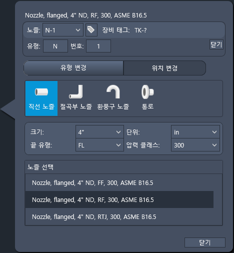

노즐 태그를 설정하고, 추가하거나 변경할 노즐 유형을 지정합니다.
현재 노즐을 표시합니다. 편집할 때 드롭다운 리스트를 클릭하여 편집할 다른 노즐을 선택할 수 있습니다.
현재 태그를 표시합니다. 클릭하면 태그의 유형 및 세그먼트 번호를 편집할 수 있도록 대화상자가 확장됩니다(그림 참조).
노즐을 추가하거나 편집할 장비 조각에 대한 태그(읽기 전용)를 표시합니다.
노즐 유형을 필터링하고 적절한 노즐 리스트에서 선택하려면 이 버튼을 클릭합니다.
노즐 위치 매개변수를 설정하려면 이 버튼을 클릭합니다.
필터 선택 아래에서 노즐 리스트를 필터링하여 선택을 단순화합니다.
크기(예: 6”)를 기준으로 노즐 리스트를 필터링합니다.
끝 유형(예: FL)을 기준으로 노즐 리스트를 필터링합니다.
단위(예: in)를 기준으로 노즐 리스트를 필터링합니다.
압력 클래스(예: 300)를 기준으로 노즐 리스트를 필터링합니다.
필터에 따라 사용 가능한 노즐을 나열합니다. 변경하거나 추가할 노즐을 선택합니다.
