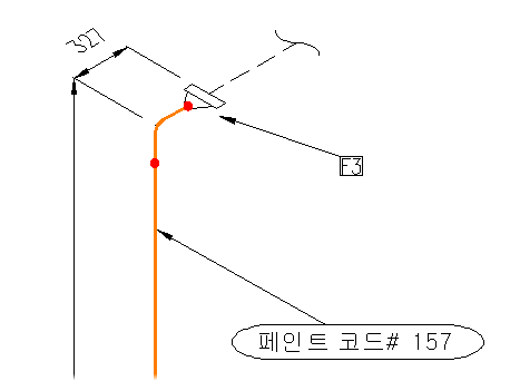

3D 모형에서 ISO 메시지를 작성할 수 있습니다. 파이프 모형에 배치하기 전에 메시지를 미리 볼 수 있습니다. 메시지는 생성된 등각투영 도면에 표시됩니다.

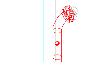

파이프에 구로 표시되는 모형에 ISO 메시지를 배치할 수 있습니다.
ISO에서 메시지 문자는 지정된 엔클로저(예: 타원)에 표시됩니다.
메시지를 엔클로저 없이 도면에 배치하거나 다음 엔클로저 옵션을 사용하여 도면에 배치할 수 있습니다.
