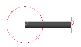

  2. 리본에서 파이프 라우팅을 클릭합니다.
  3. 도면 영역에서 파이프의 시작점 위치를 클릭하여 지정합니다.
  4. 파이프의 다음 점을 클릭하여 지정합니다.
  5. 도면을 계속 클릭하여 파이프의 추가 점을 지정할 수 있습니다.
  6. Enter 키를 눌러 파이프 라우팅을 마칩니다.
