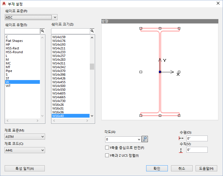

주요 구조 부재를 편집합니다.
부재에 대한 표준을 편집합니다.
쉐이프 유형을 편집합니다.
쉐이프 크기를 편집합니다.
부재에 대한 재료 표준 편집합니다.
부재에 대한 재료 코드를 편집합니다.
각도 값을 편집합니다. 현재 값을 90도씩 늘리려면
아이콘을 클릭합니다.
부재 방향을 반전합니다.
Y축과 Z UCS를 정렬하여 부재 방향을 설정합니다.
원점의 수평 배치를 입력한 값으로 변경합니다.
원점의 수직 배치를 입력한 값으로 변경합니다.
도면 영역에서 부재를 클릭하라는 프롬프트를 표시하고, 선택한 부재와 동일한 값으로 필드를 채웁니다.
구조 객체에 적용된 선택한 옵션의 미리보기를 표시합니다.
