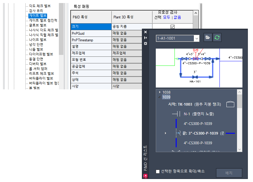

P&ID 선 리스트 창은 모든 선 세그먼트 및 인라인 구성요소, 노즐, 시작/끝 장비 모형, 분기 및 오프 페이지 커넥터와 같은 연관된 구성요소를 표시하는 P&ID 도면의 종합적인 뷰를 제공합니다.
선 리스트를 사용하여 사용 가능한 모든 P&ID 객체를 선택하고 해당 Plant 3D 객체를 3D 모형에 배치할 수 있습니다. 이렇게 하면 P&ID 객체의 특성 값이 3D 모형에 정확하게 복사됩니다.
