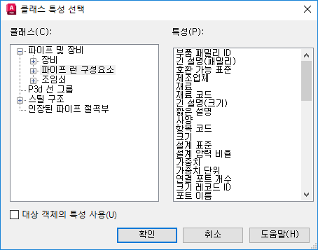

- 열 추가
- 테이블에서 추가 열의 특성을 선택할 수 있는 클래스 특성 선택 대화상자를 엽니다.
