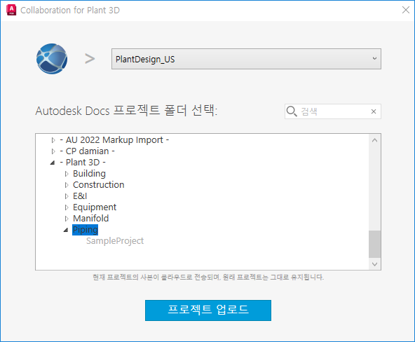

Autodesk Docs를 사용하면 하위 폴더 내의 프로젝트에서 공동 작업을 수행할 수 있습니다. 이는 Plant 프로젝트를 클라우드에 공유할 때 특히 유용합니다.
드롭다운 리스트에서 Autodesk Docs 계정을 선택하면 해당 하위 폴더를 포함하여 모든 Docs 프로젝트 폴더의 리스트가 표시됩니다. 상위 폴더를 선택하거나 확장하여 공동 작업의 프로젝트 경로가 되는 특정 하위 폴더를 선택할 수 있습니다.
검색 상자를 사용하여 원하는 프로젝트 폴더를 빠르게 찾을 수도 있습니다. 검색어를 입력하면 일치하는 모든 결과가 굵게 표시됩니다.
주: 확장된 폴더만 검색할 수 있으므로 성능과 효율성이 향상됩니다.

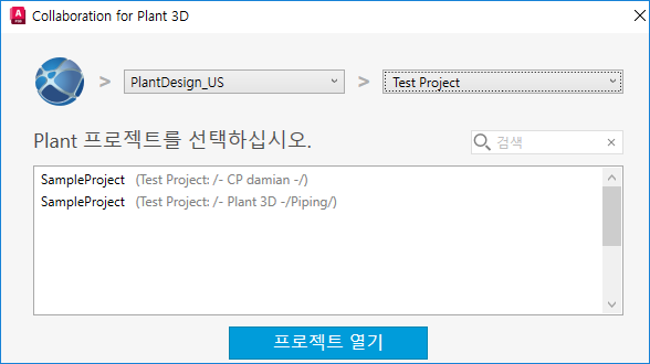

공동 작업 프로젝트를 열 때 필요한 액세스 권한이 있는 경우 Autodesk Docs 계정에서 Plant 프로젝트를 선택할 수 있습니다.
프로젝트가 동일한 이름을 공유하는 경우 프로젝트 경로가 이름과 함께 표시되어 더 나은 옵션과 명확성을 제공합니다.
