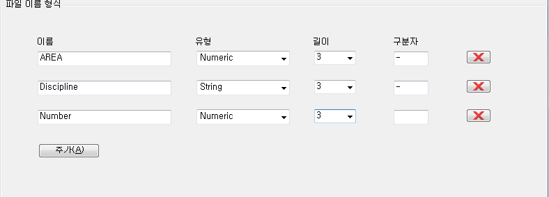

프로젝트 내에서 파일 이름 지정의 일관성을 유지할 수 있는 형식을 설정할 수 있습니다.
파일 이름 형식을 구성한 후에는 프로젝트 내에서 작성한 모든 파일이 설정한 패턴을 따릅니다. 그러나 파일 이름 지정 형식은 강제로 적용되지 않으므로, 새 도면을 작성하는 경우 설계자는 형식을 재지정할 수 있습니다.
다음은 프로젝트 설정에 표시되는 샘플 파일 이름 형식입니다.

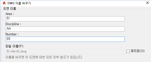

이 형식은 다음 대화상자를 표시합니다. 재지정 확인란이 선택된 경우 설계자가 파일 이름을 수정할 수 있습니다.
