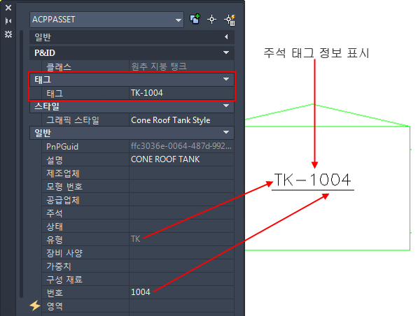

태그와 주석은 혼동하기 쉽습니다. 주석은 태그를 표시할 수 있고 종종 태그를 표시하지만 다른 정보도 표시할 수 있습니다.
다음 그림에는 특성 팔레트의 데이터로 표시된 태그(왼쪽)와 도면의 주석에 표시된 태그(오른쪽)가 나와 있습니다.
