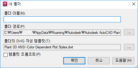

프로젝트 관리자 트리 뷰에서 기존 폴더를 마우스 오른쪽 버튼으로 클릭합니다. 새 폴더를 클릭합니다.
프로젝트 폴더 특성 대화상자에서 폴더 이름을 입력합니다. 파일 폴더 이름이 표시됩니다(읽기 전용).
폴더의 도면에 대해 기본 템플릿이 지정되는 방식을 지정하려면 다음 중 하나를 수행합니다.
각 폴더의 특정 템플릿을 설정하려면 템플릿 프롬프트 확인란의 선택을 취소합니다. 폴더의 DWG 작성 템플릿 아래에서 [...] 버튼을 클릭합니다. 폴더 찾아보기 대화상자에서 폴더를 찾아 클릭합니다. 열기를 클릭합니다.
각 새 도면의 템플릿을 묻는 프롬프트를 표시하려면 템플릿 프롬프트 확인란을 선택합니다. 프로젝트마다 다른 프로젝트 템플릿을 사용하려면 이 옵션을 사용합니다.
