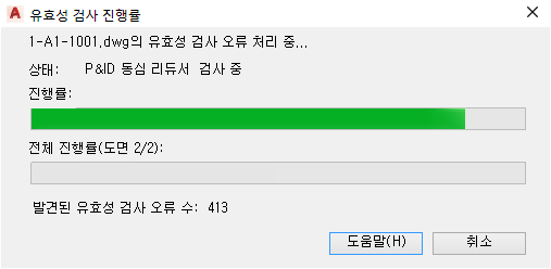

각 도면에 대한 유효성 검사 진행률 및 유효성을 검사 중인 도면에 대한 전체 유효성 검사 진행률을 표시합니다.

유효성 검사 프로세스는 프로젝트 또는 도면 크기나 프로젝트의 도면 수에 따라 몇 분 정도 걸립니다. 진행률 미터는 유효성 검사가 수행된 정도를 나타냅니다.
유효성 검사 오류를 확인 중인 도면의 이름(filename.dwg)을 표시하도록 제목이 동적으로 업데이트됩니다.
도면에서 확인 중인 구성요소의 이름을 표시합니다.
도면의 유효성 검사 진행률이 오류를 확인하고 있음을 나타냅니다.
확인 중인 도면 수를 기준으로 유효성 검사 진행률을 나타냅니다. 현재 유효성을 검사한 도면 수(X)와 유효성을 검사할 총 도면 수(Y)를 비교한 전체 유효성 검사 진행률이 제목에 표시됩니다.
발견된 유효성 검사 오류 수를 표시합니다. 이 숫자는 추가 오류가 발견되면 동적으로 업데이트됩니다.
