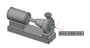

연속 그립을 사용하여 경로를 계속하거나 분기를 작성할 수 있습니다. 연속 그립은 파이프, 파이프 부속품 및 노즐에 사용할 수 있습니다.
장비 노즐에 연속 그립이 있습니다.

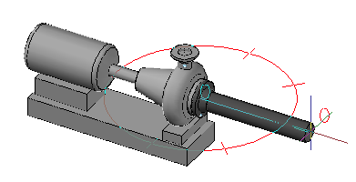

연속 그립을 사용하는 경우 초기 파이프 크기 및 방향이 가정됩니다. 파이프 또는 파이프 부속품에서 계속하는 경우에는 파이프 사양 및 선 번호도 가정됩니다.
연속 그립은 열린 포트 및 기본 분기 위치(예: 파이프 세그먼트의 가운데)에서 사용할 수 있습니다. 포트가 외부 참조에 있거나 다른 프로젝트 도면에서 외부 참조로 연결된 경우에는 연속 그립이 표시되지 않습니다.
노즐이 현재 파이프 사양과 호환되지 않는 경우 오류 메시지가 표시되고 연결이 설정되지 않습니다. 파이프 크기를 변경하면 리듀서(파이프 사양에 나열된 경우)가 삽입됩니다.
