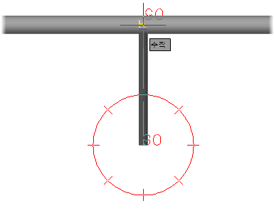

스텁 분기를 작성하려면
  1. 리본에서 홈 탭 부품 삽입 패널 파이프 라우팅을 클릭합니다.
  2. 도면에서 시작점을 클릭하여 지정합니다.
  3. 명령 프롬프트에서 st(STub-in)를 입력합니다.
  4. Shift 키를 누른 채 도면 영역을 마우스 오른쪽 버튼으로 클릭하고 객체 스냅(예: 수직)을 클릭합니다.
  5. 도면에서 파이프 헤더에 있는 점을 클릭하여 지정합니다.
