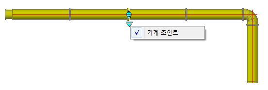

고정 길이가 활성화된 파이프 사양의 파이프를 사용하는 경우 다른 모든 사양(고정 길이가 비활성화된)과 동일한 방식으로 파이프를 라우팅합니다.
동일한 라우팅 옵션(plantpipeadd)을 지정하고 연속 그립을 사용하는 등의 작업을 수행할 수 있습니다. 또한 도구 팔레트에서 구성요소를 배치하고 선에 연결할 수 있습니다. 가장 큰 차이점은 고정 길이 파이프를 라우팅할 때는 고정 길이 특성을 초과할 경우 3D 모델러가 새 파이프 세그먼트를 시작하고 최대 길이 세그먼트에 연결한다는 점입니다.
기계 또는 플랜지 연결은 주로 각 파이프 세그먼트의 끝에 있습니다. 이러한 연결은 다른 연결 유사합니다. 그러나 연결을 지원하도록 프로젝트 설정에서 조인트 구성 설정을 수정해야 할 수 있습니다. 또한 컨텐츠 팩의 설치 지침(읽어보기)에 따라 프로젝트 DefaultConnectorsConfig.xml을 업데이트할 수 있습니다.
고정 길이 파이프 세그먼트가 최대 길이인 경우에는 파이프가 전환되지 않습니다.
예를 들어, 최대 길이 파이프 끝에 엘보우를 추가하는 식으로 라우팅할 때 방향을 변경한 경우 전체 치수가 늘어납니다. 다른 파이프는 이와 달리 라우팅 시 회전에서 파이프 세그먼트를 단축(전환)하여 중심선 끝점을 유지합니다.

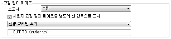

고정 길이 파이프에 대한 직교 BOM을 작성할 때 테이블 설정에서 별도의 행에 사용자 설정 길이(최대 길이보다 짧은 길이)를 보고하도록 BOM을 설정할 수 있습니다.
고정 길이 파이프에 대한 등각투영 도면(ISO)은 다른 파이프와 유사합니다. 그러나 고정 길이 파이프에는 주로 ISO 도면에 표시해야 하는 끝 유형이 있습니다. 이는 끝 유형을 나타내는 기호를 표시하지 않는 평면, 용접 또는 스레드(BV, PL, THD)와 다른 점입니다.
재료 명세서 보고서에서는 별도의 행 항목에 고정 길이 파이프의 각 길이를 나열할 수 있습니다.
자세한 내용은 설정 탭(테이블 설정 대화상자)을 참조하십시오.
