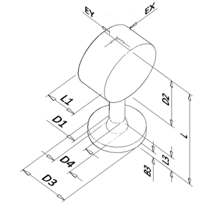

파이프 사양에 없는 부품을 작성하여 파이프 선에 추가할 수 있습니다.
사용자 구성요소를 선에 추가한 후 특성 팔레트에서 특성을 수정할 수 있습니다. 파라메트릭 구성요소의 경우 특성 팔레트에서 치수를 수정할 수 있습니다.
파이프 사양에 없는 파이프 구성요소는 사용자 부품 또는 자리 표시자 부품입니다. 사용자 부품은 파이프 사양과 관련이 없습니다. 자리 표시자 부품은 파이프 사양이 완전하지 않는 경우에 추가됩니다.
직접 배치 외에, 부품이 사양에서 고립된 경우 사양을 업데이트하는 동안 자리 표시자 부품이 작성될 수 있습니다. 이 문제는 부품 크기가 호환되지 않는 크기로 변경되거나 부품이 파이프 사양에서 제거된 경우에 발생합니다.
다음 세 가지 유형의 구성요소를 파이프 선에 추가할 수 있습니다.
항목이 파이프 사양에 추가되면 카탈로그에서 파이프 사양으로 부품 형상이 복사됩니다. 사용자 및 자리 표시자 부품은 단순화된 형상으로 그려집니다.
