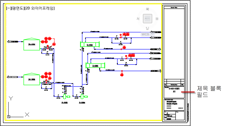

도면에 제목 블록 및 필드 삽입 정보
필드를 사용하여 도면 내에서 프로젝트 데이터를 추가 및 업데이트할 수 있습니다.
프로젝트의 각 도면에는 도면 제목 블록 또는 기타 도면 영역에 추가할 수 있는 특성이 있습니다.
필드 또는 필드가 포함된 블록을 도면에 삽입하면 도면과 함께 저장된 특성에서 가져온 데이터가 필드에 자동으로 포함됩니다.
