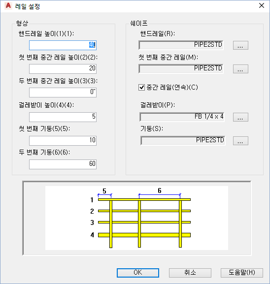

구조 레일을 편집합니다.
선택한 레일에 대한 형상 설정을 편집합니다. 괄호 안의 숫자 값은 미리보기 이미지에서 레이블이 지정된 형상에 해당합니다.
핸드레일 높이를 편집합니다.
첫 번째 중간 레일의 높이를 편집합니다.
두 번째 중간 레일의 높이를 편집합니다.
걸레받이의 높이를 편집합니다.
난간 끝점에서 첫 번째 기둥과 마지막 기둥의 거리를 편집합니다.
두 난간 기둥 사이의 최대 거리를 편집합니다. 난간을 늘린 경우 이 값보다 큰 값이 될 때까지 기둥 사이의 거리가 증가합니다. 이 경우 다른 기둥이 추가되고 모든 기둥이 등거리로 다시 배치됩니다.
핸드레일, 걸레받이 및 기둥에 대한 형상 설정을 편집합니다.
재료 표준, 유형 및 크기와 같은 핸드레일 쉐이프 옵션을 핸드레일 쉐이프 선택 대화상자에 정의된 대로 편집합니다.
재료 표준, 유형 및 크기와 같은 무릎 레일 쉐이프 옵션을 무릎 레일 쉐이프 선택 대화상자에 정의된 대로 편집합니다.
재료 표준, 유형 및 크기와 같은 걸레받이 쉐이프 옵션을 걸레받이 쉐이프 선택 대화상자에 정의된 대로 편집합니다.
재료 표준, 유형 및 크기와 같은 기둥 쉐이프 옵션을 기둥 쉐이프 선택 대화상자에 정의된 대로 편집합니다.
