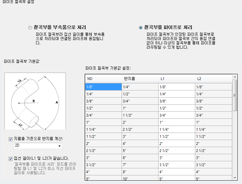

절곡부 파이프 및 부속품을 라우팅하려면
  1. 리본에서 홈 탭 프로젝트 패널 프로젝트 관리자 프로젝트 설정을 클릭합니다.
  2. 프로젝트 설정 대화상자의 트리 뷰에서 3D 파이프 DWG 설정을 확장합니다. 파이프 절곡부 설정을 클릭합니다.
  3. 절곡부를 부속품으로 처리를 선택합니다.
인장된 파이프 절곡부 치수를 설정하려면
라우팅할 때 작성된 인장된 파이프의 형상(3D 모형)을 변경하려는 경우:
  3. 각 크기에 대한 반지름을 지정하려는 경우:
    • 지름을 기준으로 반지름 계산의 선택을 취소합니다. 이제 반지름 열을 편집할 수 있습니다.
    • 파이프 절곡부 기본값 설정 리스트에서 사용하는 크기에 대한 반지름을 지정합니다.
  4. 모든 크기에 대해 지름을 기준으로 반지름을 지정하려는 경우:
    • 지름을 기준으로 반지름 계산을 선택합니다.
    • 드롭다운 리스트에서 공칭 지름 승수로 반지름을 클릭합니다(예: 1.5D).
  5. 각 절곡부 전후에 다른 직선 길이를 지정하려면 다음을 수행합니다.
    • 접선 길이가 같음 상자의 선택을 취소합니다.
  6. 파이프 절곡부 기본값 설정 리스트에서 사용하는 크기에 대한 길이를 지정합니다.
