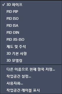

작업공간 정보
작업공간을 사용할 경우 작업과 관련된 메뉴, 도구막대, 팔레트 및 리본만 표시됩니다.
예를 들어, P&ID 도면을 작성하는 경우 PIP 표준을 선택하면 도구 팔레트에 해당 표준에 따른 기호가 포함됩니다.
3D 모형을 작성하는 경우 3D 파이프 작업공간을 선택하면 해당 작업에 필요한 리본 및 도구가 표시됩니다.
AutoCAD 작업공간에는 2D 제도 및 주석, 3D 모델링 및 AutoCAD 클래식이 포함됩니다.
현재 작업공간에서 액세스할 수 없는 도구 또는 명령에 액세스하려는 경우 작업공간 간에 쉽게 전환할 수 있습니다.
임의 표준의 기존 프로젝트를 열면 현재 작업공간과 표준이 다른 경우 해당 표준의 작업공간이 열립니다. 또한 새 프로젝트를 작성하면 프로젝트 설정에서 지정한 표준이 현재 작업공간과 표준이 다른 경우 해당 표준으로 작업공간이 전환됩니다.
